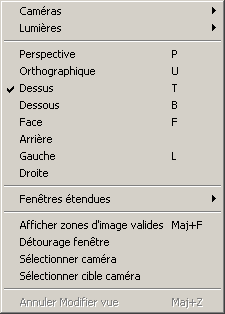

Menu Etiquette Point de vue (PDV) dans fenêtre
Utilisez ce menu pour modifier le point de vue actif et activer d'autres éléments intégrés de la fenêtre.
Menu Point de vue (PDV)
Remarque : Ce menu peut être personnalisé. Pour plus d'informations, reportez-vous à la section Procédures ci-dessous.
Conseil : Vous pouvez également utiliser le ViewCube pour passer rapidement en perspective.

Options Point de vue
Les éléments de menu suivants vous permettent de définir le point de vue dans la fenêtre sélectionnée :
  • Perspective
    Raccourci clavier : P
  • Orthographique
    Raccourci clavier : U
  • Dessus
    Raccourci clavier : T
  • Dessous
    Raccourci clavier : B
  • Face.
    Raccourci clavier : F
  • Arrière.
  • Gauche
    Raccourci clavier : L
  • Droite

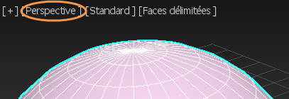

Pour transformer une fenêtre en vue Caméra :
    Cette procédure requiert la présence d'au moins un objet caméra dans votre conception. Vous pouvez également créer une caméra et la configurer en même temps pour une fenêtre. Pour ce faire, activez une fenêtre Perspective puis appuyez sur Ctrl+C.
  1. Cliquez directement ou avec le bouton droit de la souris sur l'étiquette de la la fenêtre Point de vue (POV).
  2. Sélectionnez Caméras nom de caméra.
    Cette opération affecte la caméra à la fenêtre et le nom de la caméra au nom de la fenêtre.
    La fenêtre caméra suit le déplacement de la vue à travers l'objectif de la caméra. Lorsque vous déplacez la caméra (ou la cible) dans une autre fenêtre, la vue se déplace en conséquence. Si vous modifiez la focale de la caméra, les modifications sont prises en compte à mesure que vous les appliquez.
    Conseil : Vous pouvez également appuyer sur le raccourci clavier C pour basculer une fenêtre active sur une vue caméra existante.
