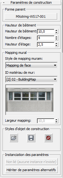

Panneau déroulant Paramètres de construction
Fournit des commandes pour les objets de construction.
Groupe Forme parent
[Bouton Forme parent]
Affiche la forme parent fermée représentant la surface au sol du bâtiment.
Pour modifier la forme parent, cliquez sur ce bouton, puis sélectionnez une nouvelle forme parent fermée dans une fenêtre 3ds Max.
Zone Hauteur de bâtiment
Hauteur de bâtiment
Définit la hauteur du bâtiment. Une modification de cette valeur influe sur la hauteur de chaque étage.
Nombre d'étages
Définit le nombre d'étages du bâtiment. Une modification de cette valeur influe sur la hauteur du bâtiment.
Hauteur d'étage
Définit la hauteur de chaque étage du bâtiment. Une modification de cette valeur influe sur la hauteur du bâtiment.
Zone Mapping mural
Liste déroulante Style de mapping mural
Choisissez la façon d'envelopper les murs :
  • Mapping boîte par étage
  • Mapping boîte par bâtiment
  • Mapping de face
  • Mapping enveloppe
Gauche : Mapping boîte par étage
Droite : Mapping de face
Liste déroulante ID matériau de mur
Choisissez l'ID de matériau affecté aux murs du bâtiment.
[Miniature d'aperçu]
Affiche une miniature de la texture utilisée pour le bâtiment.
Largeur mapping
Définit la largeur de la texture affectée aux murs du bâtiment.
Zone Styles d'objets de bâtiment
Vous pouvez charger ou enregistrer des styles d'objet de bâtiment.
Ouvrir un style
Ouvre un style d'objet de construction prédéfini.
Enregistrer le style
Enregistre les paramètres courants du groupe de fonctions dans un style d'objet de construction.
Réinitialiser
Rétablit les paramètres de groupe de fonctions stockés dans le style d'objet de construction courant. Cette option annule les modifications manuelles sur les contrôles du groupe de fonctions.
[nom du fichier]
Affiche le nom du style d'objet de construction courant (fichier BOS).
Zone Instanciation des paramètres
Permet de définir les paramètres d'une collection d'objets du même type de base à partager ou instancier.
Pour plus d'informations, reportez-vous à la rubrique Instanciation des paramètres.
