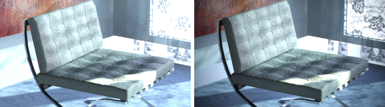

- Activer le vignettage
- Lorsque cette option est activée, le rendu simule l'assombrissement qui se produit aux bords du plan du film.
Pour une simulation du vignettage physiquement plus précise, utilisez la commande Vignettage optique (Cat Eye) du panneau déroulant Bokeh (Profondeur de champ).
Quantité Augmentez la quantité pour augmenter l'effet de vignettage. Valeur par défaut : 1,0.
Vignettage de l'exposition
Gauche : pas de vignettage ; droite : vignettage=100.0
