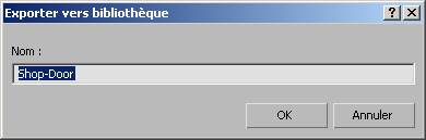

3ds Max ouvre une boîte de dialogue Exporter vers bibliothèque dans laquelle vous pouvez entrer un nom de matériau différent de celui que vous avez utilisé dans l'éditeur de matériaux.
Vous pouvez voir dans l'explorateur de matériaux/maps que le matériau figure désormais dans la bibliothèque de matériaux. Il est enregistré dans le fichier de bibliothèque sur disque (vous pouvez aussi enregistrer une bibliothèque explicitement en utilisant le bouton Enregistrer de l'explorateur de matériaux/maps).
