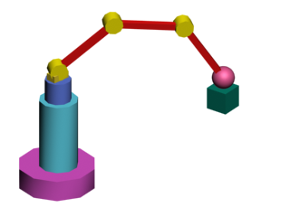

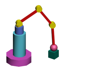

L'exemple qui suit illustre le comportement d'une animation CI interactive et montre comment le résultat obtenu peut différer du résultat attendu. La figure présente une structure CI dont l'effecteur d'extrémité repose sur le dessus d'une boîte. La boîte se déplace en ligne droite sur 100 images.
Activez le bouton Clé auto, puis, dans le groupe de fonctions Hiérarchie onglet CI, activez CI interactive. Déplacez l'effecteur d'extrémité de la structure CI de telle sorte qu'il repose sur le dessus de la boîte à l'image 100. L'animation interpolée de l'effecteur d'extrémité suit une trajectoire incurvée naturelle.
Vous vous seriez peut-être attendu à ce que la structure CI suive la même trajectoire que la boîte. Cependant, la solution CI n'est calculée qu'au niveau des images clés. La solution CI interpole les positions et rotations de tous les objets de la chaîne cinématique et produit une trajectoire incurvée.
Pour que l'effecteur d'extrémité suive exactement la trajectoire de la boîte, il faudrait ajouter quelques images clés. Vous pouvez également utiliser la liaison d'objets et la cinématique inverse appliquée standard. Reportez-vous à la rubrique Animation en cinématique inverse appliquée pour connaître la méthode à suivre pour que l'effecteur d'extrémité suive précisément le mouvement de la boîte.
