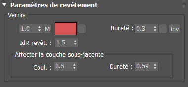

Panneau déroulant Paramètres de revêtement (Matériau physique)
Le panneau déroulant Paramètres de revêtement vous permet d'ajouter une couche transparente à votre matériau, au-dessus de tous les autres effets d'ombrage.
Interface
Zone Vernis
Poids
Degré d'épaisseur de la couche de revêtement.
Couleur
Couleur du revêtement.
Dureté
Nombre d'inégalités, d'arêtes ou de projections sur la surface.
Inv
Inverse le niveau de dureté pour obtenir l'effet de lustre.
IdR du revêtement
Niveau d'indice de réfraction du revêtement. Affecte la dépendance angulaire des réfractions uniquement. Le revêtement ne réfracte pas la lumière.
Affecter la couche sous-jacente
Couleur
Niveau de l'effet du revêtement sur les matériaux sous-jacents en rendant la couleur plus sombre et plus saturée.
Dureté
Niveau de l'effet du revêtement sur la dureté des matériaux sous-jacents. Plus le revêtement est dur, plus l'effet sur la dureté des matériaux est important.
