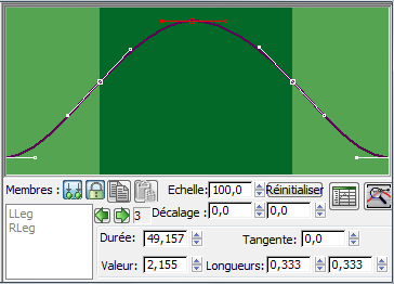

Les contrôleurs d'animation propres aux jambes incluent ModElévPlante, AngleGenou et PoidsJambe.

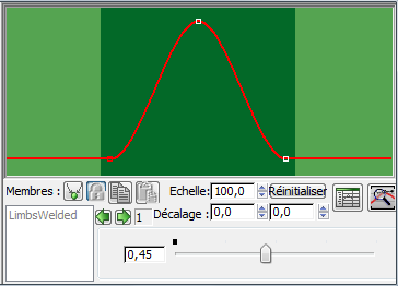

ModElévPlante est disponible pour tous les membres, mais s'applique plutôt aux jambes. Ce graphique détermine le rapport entre-temps durant lequel les pieds sont sur le sol le temps pendant lequel ils sont en l'air. La seule valeur modifiable dans cette fenêtre est la glissière située sous le graphique.
Lorsque vous déplacez la glissière vers la gauche, la courbe devient plus étroite dans la zone en vert foncé. Cela signifie que les pieds restent plus longtemps au sol, produisant un effet de "marche sur Jupiter".
Si vous déplacez la glissière suffisamment vers la droite la courbe pour qu'elle sorte de la zone en vert clair, pour certains cycles, les deux pieds seront en l'air en même temps, produisant un mouvement de course.
Vous pouvez animer ModElévPlante pour les personnages passant de la marche à la course durant l'animation.

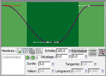

Le contrôleur AngleGenou est disponible uniquement pour les jambes.
Le graphique détermine l'angle du genou tout au long du cycle. Pour plus d'informations, reportez-vous à la rubrique Redirection.
