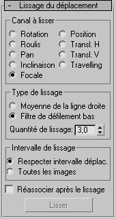

Utilisez le panneau déroulant Lissage du déplacement pour contrôler et effectuer ces opérations après création d'une correspondance.

Zone Canal à lisser
Vous permet de choisir le paramètre ou ensemble de paramètres à lisser. Vous pouvez choisir de lisser toutes les pistes de Rotation ou de Position à la fois, ou de lisser individuellement des paramètres ou des axes.
  • RotationPanoramique, Inclinaison et Roulis.
  • PositionTravelling, Transl. H) et Transl. V.
  • FocaleFocale de caméra.
  • PanoramiqueAutour de l'axe Z de la caméra locale.
  • InclinaisonRotation autour de l'axe X de la caméra locale.
  • RoulisRotation autour de l'axe Y de la caméra locale.
  • TravellingMouvement le long de l'axe Y de la caméra locale.
  • Transl. HMouvement le long de l'axe X de la caméra locale.
  • Transl. VMouvement le long de l'axe Z de la caméra locale.
Zone Type de lissage
  • Moyenne ligne droitePermet au lissage de mouvement de générer une ligne droite moyenne pour chacun des paramètres sélectionnés. Cette option est utile lorsque vous savez qu'un paramètre est fixe sans connaître sa valeur réelle. Il peut s'agir, par exemple, de la focale ou de la position verticale. Utilisez le programme de mise en correspondance de la caméra pour effectuer une estimation initiale du paramètre, puis créez une ligne droite moyenne et rétablissez une correspondance pour les paramètres restants.
  • Filtre passe-bas
    Permet au lisseur d'appliquer un filtre passe-bas aux paramètres sélectionnés, éliminant ainsi le bruit de haute fréquence.
Quantité de lissage
Met en oeuvre le lissage en utilisant un filtre de défilement bas Gaussien dont la largeur et la variance sont contrôlées par le champ à double flèche Quantité de lissage. Augmentez cette valeur pour accroître le lissage.
Zone Intervalle de lissage
Contrôle l'intervalle des images sur lequel le lissage sera exécuté.
  • Interv. de corresp. mouv.Applique le lissage à l'intervalle des images d'animation spécifié dans le panneau déroulant Faire correspondre au mouv. Cette option vous permet de décomposer un travail de déplacement de correspondance en plusieurs intervalles d'images. Cela peut être utile, par exemple, pour isoler et tester un intervalle d'images posant problème, sans répercussion sur les images satisfaisantes.
  • Toutes les imagesApplique le lissage à toutes les images clés dans les paramètres sélectionnés.
Réassocier après le lissage
Vérifie si une reproduction de mouvements pour compensation est effectuée après le filtrage. Si cette option est sélectionnée, les paramètres qui ont été lissés sont désactivés dans le panneau déroulant Assortir et un autre respect du déplacement est effectué. Cette nouvelle exécution d'une opération de corrélation est conseillée parce qu'elle ajuste les autres paramètres de la caméra pour compenser le lissage et engendre souvent une meilleure estimation de lissage pour les paramètres non lissés.
Lissage
Exécute le lissage des déplacements conformément aux paramètres relatifs au type, à l'intervalle et à la quantité du lissage. Si ce bouton est désactivé, aucune caméra de correspondance actuelle n'est affectée.
