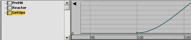

Vous pouvez gérer les poids globaux avec le paramètre Poids global et l'Editeur de courbes. Les poids locaux possèdent leur propre paramètre et Editeur de courbes.
La vue Poids est stockée sur le Parent CAT. Toutefois, vous pouvez également accéder directement aux poids globaux et locaux.
Pour accéder directement à l'Editeur de courbes du Poids global :
panneau déroulant Gestionnaire de couches, cliquez sur La vue Piste affiche les couches de la pile. Vous pouvez désormais afficher et modifier les courbes contrôlant les poids de la couche sélectionnée.

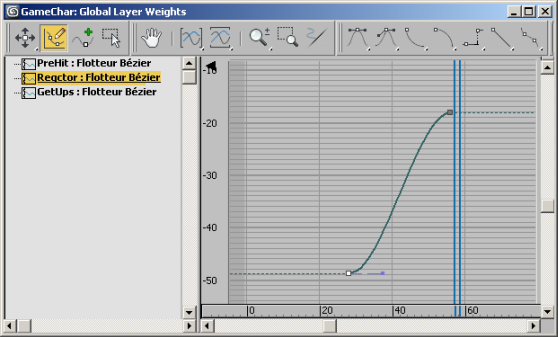

panneau déroulant Gestionnaire de couches, cliquez sur L'Editeur de courbes s'ouvre pour la vue Poids de la Couche globale, affichant les couches existantes de l'ossature. L'illustration ci-dessous montre trois couche : PreHit, Reactor et GetsUp.
La couche sera désormais mélangée et le personnage devra être contrôlé par le biais de la nouvelle couche.
