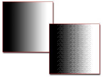

Lorsque la palette de l'image convertie comporte davantage de couleurs que celle de l'image cible, la nuance permet de simuler des couleurs ne figurant pas dans la palette la plus limitée en combinant plusieurs pixels de différentes couleurs.
Le carré de droite illustre une nuance.
La nuance est également une méthode de lissage des arêtes entre deux régions colorées qui consiste à mélanger leurs pixels de sorte que les arêtes semblent être fusionnées.
