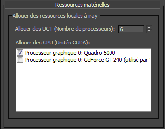

Interface
Allouer des UCT (Nombre de processeurs)
Indique le nombre de processeurs utilisés par le mode de rendu actif. Vous pouvez réduire cette valeur afin de limiter l'utilisation des processeurs ou l'augmenter pour utiliser toutes les unités centrales.
Par exemple, vous pouvez spéficier que le Rendu interactif utilisera un seul processeur, libérant ainsi les autres processeurs pour l'interface 3ds Max. Le rendu Production, de son côté, pourrait utiliser le nombre maximum de processeurs afin d'obtenir le rendu le plus rapide.
Allouer des GPU (Unités CUDA)
Cette liste affiche les unités de traitement graphique CUDA (Compute Unified Device Architecture). Utilisez cette case à cocher pour activer ou désactiver un processeur graphique pour le mode de rendu actif.

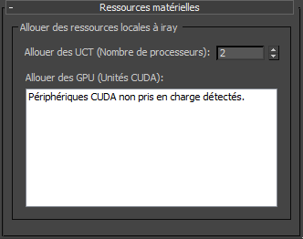

Si le système ne dispose pas de GPU CUDA, 3ds Max affiche un message pour le signaler :
