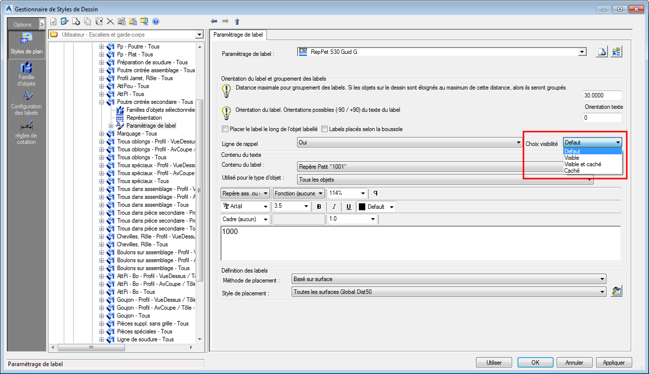

Nouvelle option de placement de label disponible dans le Gestionnaire de styles de dessin
Une nouvelle option est disponible dans le Gestionnaire de styles de dessin ; elle permet de placer des labels sur les objets en fonction de leur état (visible, masqué).
Vous pouvez à présent configurer les labels afin qu'ils apparaissent sur un état de visibilité spécifié de l'objet. Le Gestionnaire des styles permet de configurer spécifiquement, par objet, l'état de visibilité d'un objet (visible et/ou masqué) sur lequel un label peut apparaître. Cette option remplace la valeur par défaut Permet le label des objets cachés existante pour permettre une configuration plus spécifique par objet.
