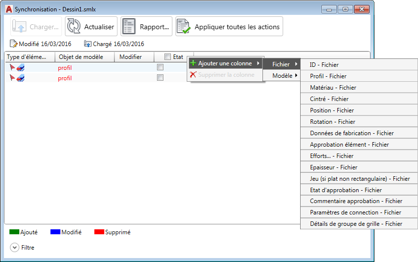

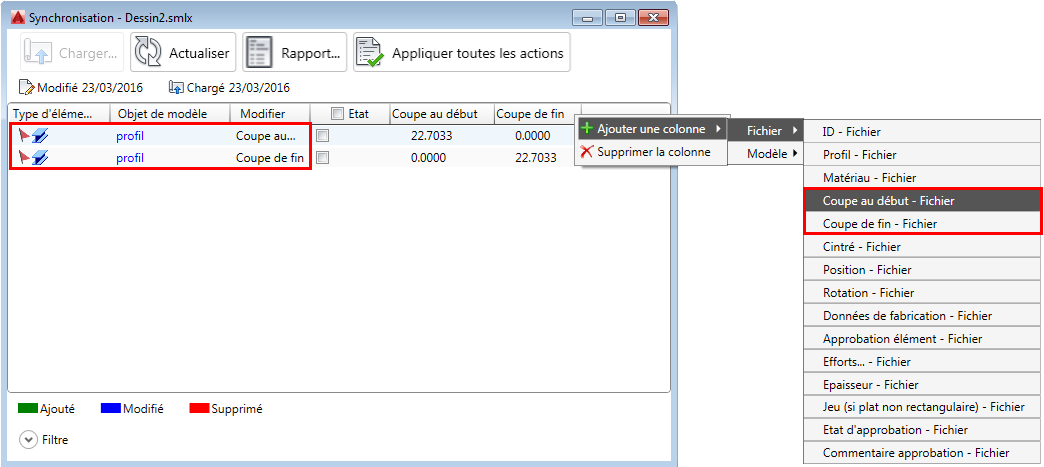

La synchronisation ne doit pas prendre en considération la coupe arrière de poutre
Dans la nouvelle version d'Advance Steel, les coupes arrières ont été supprimées de la synchronisation ; la boîte de dialogue n'affiche plus ce type de modifications
Les colonnes Coupe au début - Fichier, Coupe de fin - Fichier, Coupe au début et Coupe de fin ont également été supprimées de la boîte de dialogue.
Advance Steel 2016 :
Advance Steel 2017 :
