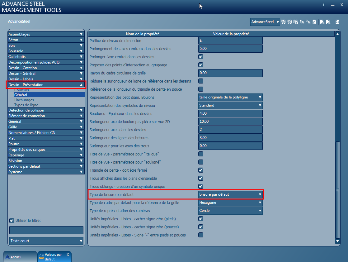

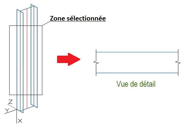

- Utilisé pour le type de ligne de délimitation de cadre de fenêtre d'objet.

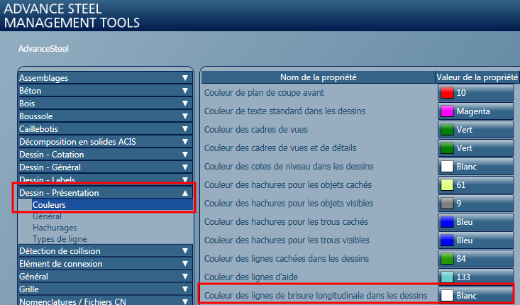

- Le type Brisure par défaut est défini à partir des outils de gestion, conjointement avec la commande de couleur et de la surlongueur.
Sélectionnez le type Brisure par défaut dans Management Tools :
Modifiez le type de brisure par défaut utilisé pour les lignes de cadre de fenêtre dans les détails de présentation.

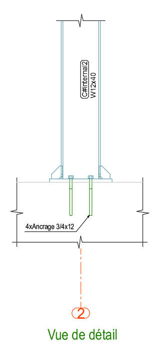

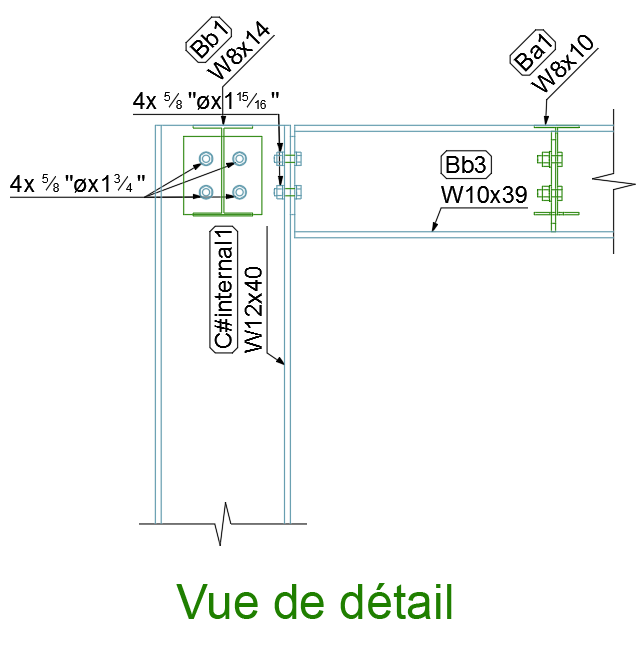

Exemples :
- Délimitation personnalisée pour la platine d'encastrement
- Délimitation personnalisée pour le dessin détaillé de noeud de platine
