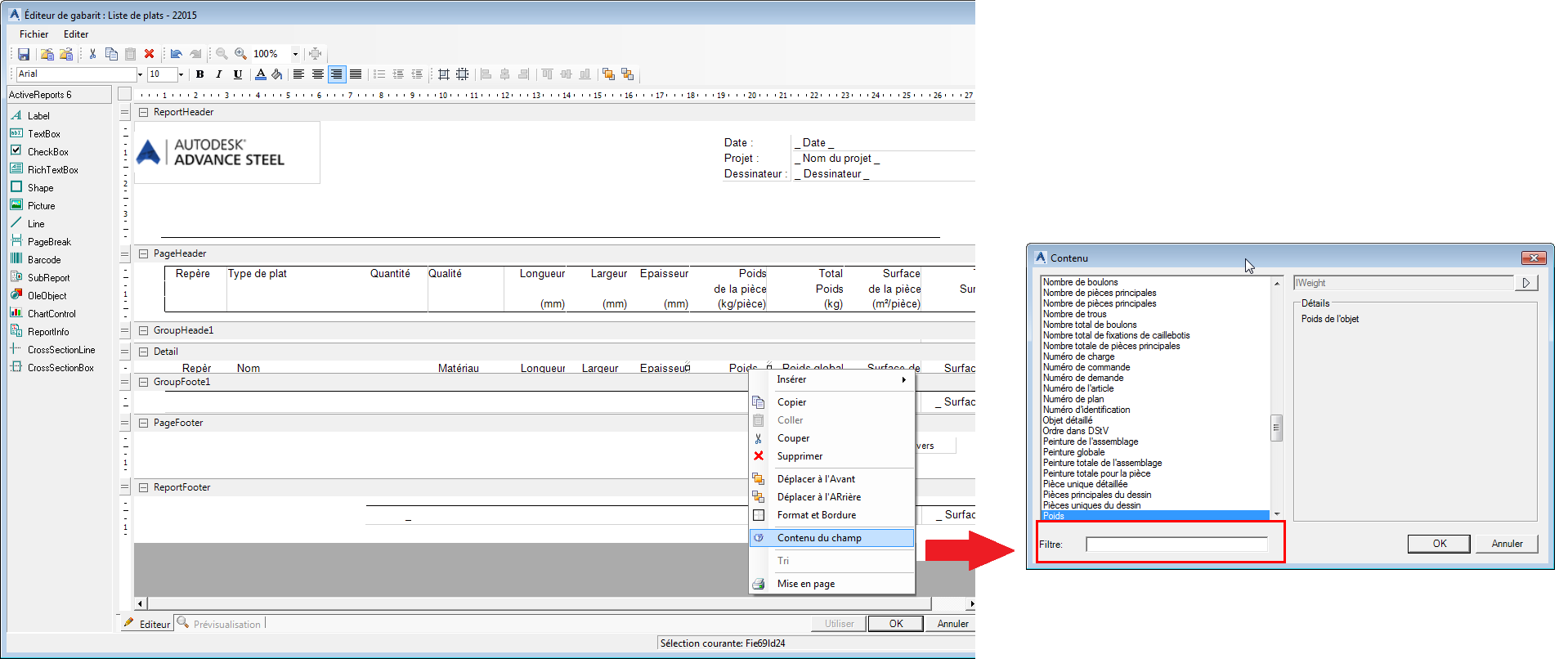

Filtre de recherche de contenu de champ dans l'éditeur de nomenclatures
La nouvelle option Filtre de recherche disponible dans la fenêtre Contenu du champ facilite et accélère la personnalisation des gabarits de nomenclature, à partir de cette version d'Advance Steel.

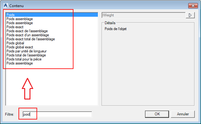

Vous pouvez facilement rechercher des variables (paramètres) qui doivent être incluses dans une cellule de gabarit externe, en tapant une partie de leur nom. Lorsque le champ de filtre est renseigné avec du texte, la liste des paramètres disponibles est réduite de manière à ce qu'elle contienne uniquement les noms des paramètres formés à partir de la séquence de lettres saisie :

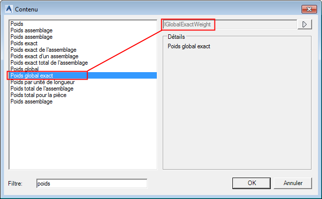

Lorsque vous sélectionnez un paramètre, dans la partie supérieure droite de la fenêtre Contenu, le nom interne du paramètre s'affiche dans un champ non modifiable. Cette information est utile si vous devez entrer une formule dans le gabarit de nomenclature, où ces noms internes sont nécessaires :
