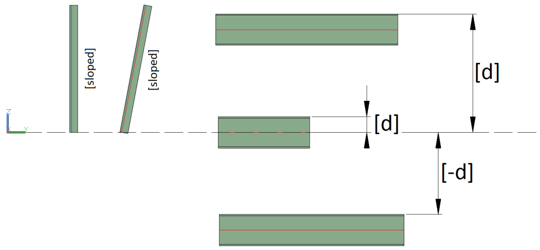

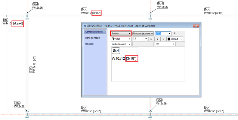

Une nouvelle variable qui affiche l'axe de la poutre dans le label d'objet est disponible. Cette variable permet d'afficher le décalage de la poutre par rapport au plan de détail utilisé pour créer le dessin.

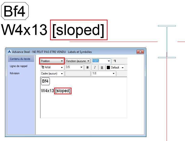

Les valeurs [d] de la variable sont évaluées en fonction du SCU et de la position de la poutre au moment de la création du dessin. Si la position de la poutre croise le plan XOY au moment de la création du dessin, le jeton affiche l'attribut [SLOPED].

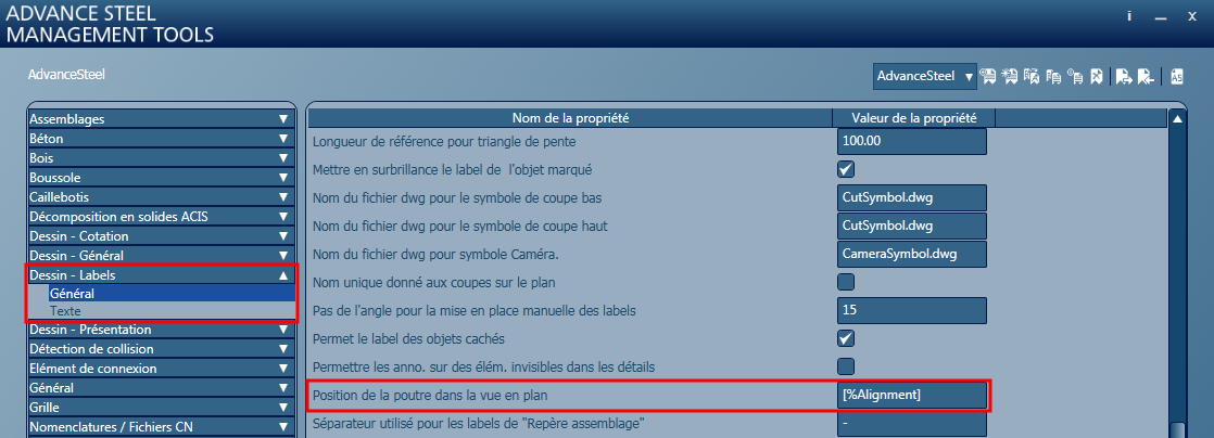

Alignement est la nouvelle valeur par défaut disponible dans Management Tools :
