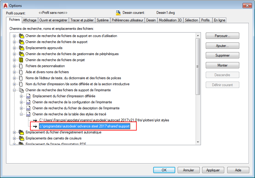

Ajout du chemin d'accès des fichiers .stb et .ctb au Chemin de recherche de la table des styles de tracé d'AutoCAD
A partir de cette version d'Advance Steel, le chemin des fichiers .stb et .ctb a été ajouté au Chemin de recherche de la table des styles de tracé d'AutoCAD au démarrage :
A partir de cette version, les styles de tracé ne sont plus copiés dans l'emplacement suivant : C:\Users\user_name\appdata\roaming\autodesk\autocad 2017\r21.0\enu\plotters\plot styles/. Les styles de tracé sont installés uniquement dans l'emplacement suivant : C:\ProgramData\Autodesk\Advance Steel 2017\Shared\Support
Remarque : Si vous procédez à la migration des styles de tracé à partir d'AutoCAD 2016 (et si vous disposez d'Advance Steel 2016 pour les fichiers .ctb), les fichiers sont copiés dans C:\Users\user_name\appdata\roaming\autodesk\autocad 2017\r21.0\enu\plotters\plot styles
