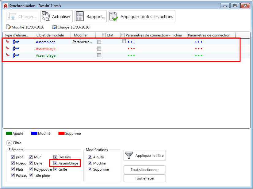

Les assemblages peuvent être synchronisés
A partir de cette version, Advance Steel permet de synchroniser les assemblages, se trouvant à l'intérieur d'un fichier .smlx créé à partir de Revit ou d'Advance Steel.
Les assemblages qui seront créés sont signalés par une ligne verte, les assemblages qui seront supprimés seront signalés par une ligne rouge et ceux qui seront modifiés sont signalés par une ligne bleue.
Deux nouvelles colonnes ont été implémentées dans la boîte de dialogue Synchronisation : Paramètres de connexion - Fichier et Paramètres de connexion. Toute modification apportée à l'intérieur d'une boîte de dialogue d'assemblage est détectée par la boîte de dialogue de synchronisation, car le fichier .smlx contient une chaîne pour chaque paramètre de connexion.
Une nouvelle option de connexion a été ajoutée à la catégorie de filtres afin de vous permettre de supprimer les lignes de connexion de la boîte de dialogue, si cela est nécessaire.
