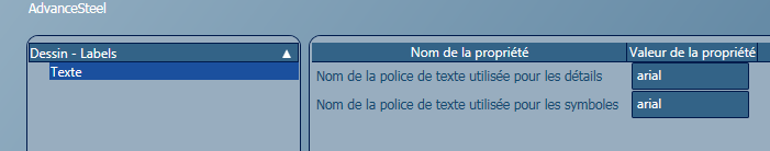

Avec la nouvelle implémentation d'Advance Steel, les deux valeurs par défaut requièrent le nom de la police comme valeur. Le nom de la police est le nom de police réel dans la définition de police, qui peut être différent du nom de fichier.

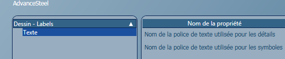

Les deux valeurs par défaut ont été renommées comme suit dans Management Tools :

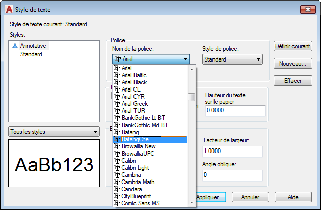

Pour obtenir le nom de police requis par ces deux valeurs par défaut, ouvrez la boîte de dialogue Style de texte dans AutoCAD et sélectionnez la liste déroulante. Tous les noms sont associés au nom de police qu'Advance Steel requiert pour configurer les deux valeurs par défaut mentionnées ci-dessus.
Cela s'applique aux polices TTF et TTC, qui ont la représentation de symbole "double T" dans la boîte de dialogue :
