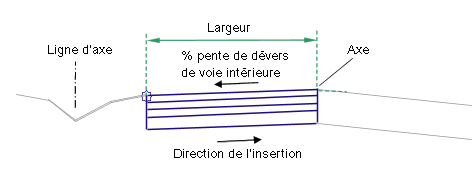

La pente du dévers de la voie intérieure est obtenue à partir des spécifications du dévers pour l'axe de la ligne de base et le signe algébrique de cette valeur est inversé. Dans le cas d'une insertion à gauche, vous obtenez la pente de la voie extérieure droite qui est inversée. Dans le cas d'une insertion à droite, vous obtenez la pente de la voie extérieure gauche qui est inversée. En commençant au point d'association, une surface finale et une couche de forme parallèle sont insérées en utilisant la largeur, la profondeur et la pente inversée du dévers spécifiées. Les liens verticaux ferment la forme à l'une des extrémités de la voie.
Si un nom d'axe horizontal de décalage est attribué au paramètre Largeur pendant la conception du projet 3D, la largeur de la voie varie pour correspondre au décalage de l'axe.

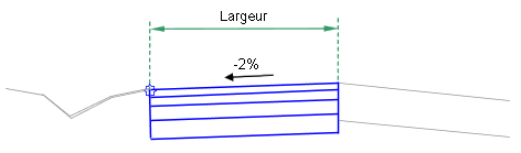

En mode d'édition, cet élément de profil type affiche les liens de surface finale, base et couche de matériau pour la largeur et les profondeurs spécifiées sur une pente à -2 %.
