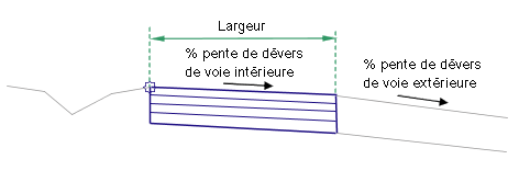

La pente du dévers de la voie intérieure s'obtient à partir des spécifications du dévers pour l'axe de la ligne de base. En commençant au point d'association, une surface finale et une couche de forme parallèle sont insérées en utilisant la largeur, la profondeur et la pente du dévers spécifiés. Les liens verticaux ferment la forme à l'une des extrémités de la voie.
Si un nom d'axe horizontal de décalage est attribué au paramètre Largeur pendant la conception du projet 3D, la largeur de la voie varie pour correspondre au décalage de l'axe.
Fonctionnement en mode d'édition
En mode d'édition, cet élément de profil type affiche les liens de voie en utilisant la largeur et les profondeurs données sur une pente de -2 %.

Diagramme de codage
