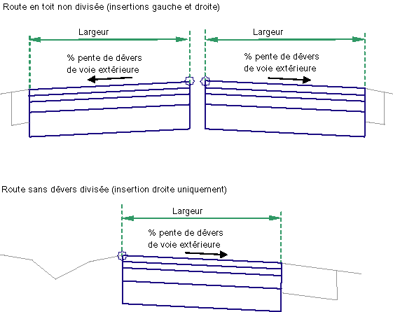

Cet élément de profil type crée une représentation de profils en travers d'une voie de circulation, en appliquant la valeur de pente du dévers des voies extérieures pour l'axe de la ligne de base de la conception du projet 3D.
Remarque : Cet élément de profil type ne prend pas en charge les points de pivot d'axe de rotation du dévers autres que les centres. Cet élément de profil type est obsolète ; il est uniquement disponible dans les catalogues de conception du projet 3D. L'élément de profil type VoieDéversAxeRotation offre toutes les fonctionnalités de cet élément de profil type et prend en charge les points de pivot d'axe de rotation du dévers.
Cet élément de profil type est utilisé pour la plupart des routes, divisées ou non, sans changement de pente de voie sur les côtés. Il est également utilisé pour les voies extérieures des routes à dos brisé ou avec dévers divisées. La structure de la chaussée suit les normes décrites dans la rubrique "Structure de chaussée des lignes de profil en travers revêtues" de l'aide d'AutoCAD Civil 3D.
Association
Le point d'association se situe (a) sur le bord intérieur de la voie sur la surface finale si le point d'insertion est de type dévers ou (b) sur le bord extérieur de la chaussée si le point d'insertion se trouve également sur le bord de la chaussée. Ce composant peut être attaché au côté droit ou au côté gauche.

La pente du dévers de la voie extérieure s'obtient à partir des spécifications du dévers pour l'axe de la ligne de base. En commençant au point d'association, une surface finale et une couche de forme parallèle sont insérées en utilisant la largeur, la profondeur et la pente du dévers spécifiés. Les liens verticaux ferment la forme à l'une des extrémités de la voie.
Si un nom d'axe horizontal de décalage est attribué au paramètre Largeur pendant la conception du projet 3D, la largeur de la voie varie pour correspondre au décalage de l'axe.
Fonctionnement en mode d'édition
En mode d'édition, cet élément de profil type affiche tous les liens de voie en utilisant les paramètres d'entrée de profondeur et de largeur sur une pente à -2 %.
