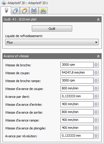

Type de lubrifiant employé avec l'outil.
Vitesse de rotation de la broche.
Vitesse de la broche exprimée en tant que vitesse de l'outil sur la surface.
Vitesse de rotation de la broche lors des mouvements de la rampe.
Avance utilisée dans les mouvements de l'outil.
Avance de coupe exprimée en tant qu'avance par dent.
Avance utilisée lors de la progression dans un mouvement de l'outil.
Avance utilisée lors de la sortie d'un mouvement de l'outil.
Avance utilisée lors de la réalisation de rampes en hélice dans le brut.
Avance utilisée lors de la plongée dans le brut.
Avance de plongée exprimée en tant qu'avance par tour.

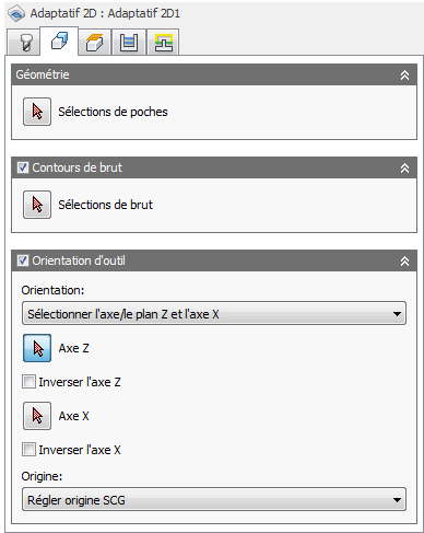

Activez cette option pour spécifier le périmètre du brut devant faire l'objet d'un ajustage au nu.
Spécifie le mode d'orientation de l'outil à l'aide d'une combinaison d'options d'origine et d'orientation du trièdre.
Le menu déroulant Orientation propose les options suivantes pour définir l'orientation des axes X, Y et Z du trièdre :
Le menu déroulant Origine propose les options suivantes pour localiser l'origine du trièdre :

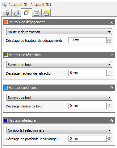

La hauteur de sécurité correspond à la première hauteur que l'outil atteint sur son chemin en direction du début de la trajectoire d'outil.
Hauteur de sécurité
Le paramètre Décalage de hauteur de dégagement est appliqué. Il est défini par rapport à la hauteur de dégagement sélectionnée dans la liste déroulante ci-dessus.
La hauteur de rétraction spécifie la hauteur qu'atteint l'outil avant la passe de coupe suivante. Elle doit être définie sur une valeur supérieure à celle des paramètres Hauteur d'avance et Haut. La hauteur de rétraction s'utilise conjointement avec le décalage ultérieur pour définir la hauteur.
Hauteur de rétraction
Le paramètre Décalage hauteur de rétraction est appliqué. Il est défini par rapport à la hauteur de rétraction sélectionnée dans la liste déroulante ci-dessus.
La hauteur supérieure définit la hauteur qui décrit le haut de la coupe. Elle doit être définie sur une valeur supérieure à celle du paramètre Bas. La hauteur supérieure s'utilise conjointement avec le décalage ultérieur pour définir la hauteur.
Hauteur de la partie supérieure
Le paramètre Décalage dessus de brut est appliqué. Il est défini par rapport à la hauteur supérieure sélectionnée dans la liste déroulante ci-dessus.
La hauteur inférieure détermine les valeurs finales de hauteur et de profondeur d'usinage, ainsi que la profondeur maximale atteinte par l'outil dans le brut. Elle doit être définie sur une valeur inférieure à celle du paramètre Haut. La hauteur inférieure s'utilise conjointement avec le décalage ultérieur pour définir la hauteur.
Profondeur d'Usinage
Le paramètre Décalage de profondeur d'usinage est appliqué. Il est défini par rapport à la hauteur inférieure sélectionnée dans la liste déroulante ci-dessus.

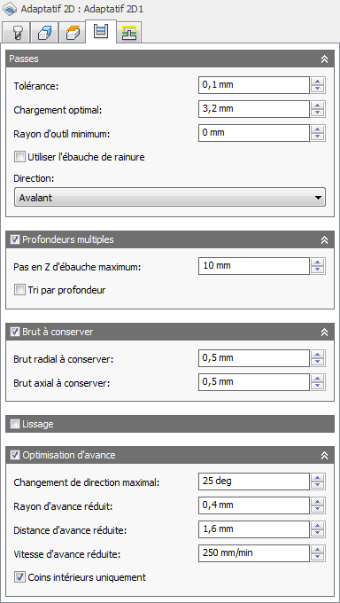

Indique le degré d'insertion que les stratégies adaptatives doivent maintenir.
Trajectoire d'outil d'ébauche haute vitesse
Trajectoire d'outil d'ébauche héritée
Paramètre Rayon d'outil minimum activé
Rayon d'outil minimum défini : les angles vifs de la trajectoire d'outil sont évités par la limitation des marques transversales dans les pièces finies.
Paramètre Rayon d'outil minimum désactivé
Rayon d'outil minimum non défini : la trajectoire d'outil tente d'éliminer la matière dans toutes les zones que l'outil sélectionné peut atteindre. Cela produit des angles vifs dans la trajectoire d'outil, ce qui engendre fréquemment du broutage dans la pièce usinée.
Activez ce paramètre pour démarrer l'ébauche de la poche avec une rainure le long de son centre avant de poursuivre avec un mouvement en spirale vers la paroi de la poche. Cette fonction peut être utilisée pour réduire le mouvement de liaison dans les angles de certaines poches.
Utiliser l'ébauche de rainure activé
Utiliser l'ébauche de rainure désactivé
Largeur de la rainure d'ébauche initiale le long du centre de la poche avant le mouvement en spirale vers la paroi de la poche.
Largeur d'ébauche de rainure
L'option Direction vous permet de configurer Inventor HSM pour qu'il tente de conserver un fraisage de type Avalant ou Opposition.
Avalant
Sélectionnez Avalant pour usiner toutes les passes dans une seule direction. Lorsque cette méthode est appliquée, Inventor HSM tente d'utiliser un fraisage en avalant par rapport aux limites sélectionnées.
Avalant
Opposition
Ce paramètre permet d'inverser la direction de la trajectoire d'outil par rapport au paramètre Avalant afin de générer une trajectoire d'outil de fraisage en opposition.
Opposition
Indique que plusieurs profondeurs sont à usiner.
Avec plusieurs coupes en profondeur
Sans ouvertures de profondeurs multiples
Indique la valeur de passe maximale entre niveaux Z pour l'ébauche.
Pas en Z maximum illustré sans les pas en Z de finition
Indique que les passes doivent être triées de haut en bas.
Désactivé
Activé
Positive
Surépaisseur positive : quantité de brut restant après une opération. Cette quantité doit ensuite être supprimée à l'aide d'opérations d'ébauche et de finition. Dans le cas d'opérations d'ébauche, le comportement par défaut consiste à conserver une petite quantité de matière.
Aucune
Aucune surépaisseur : enlève l'excédent de matière jusqu'à la géométrie sélectionnée.
Négative
Surépaisseur négative : enlève la matière au-delà de la surface de la pièce ou de la limite. Cette technique est souvent employée dans l'électro-érosion pour tolérer un éclateur ou pour répondre aux exigences de tolérance d'une pièce.
Le paramètre Surépaisseur radiale détermine la quantité de matière à conserver dans la direction radiale (perpendiculaire à l'axe de l'outil), c'est-à-dire sur le côté de l'outil.
Surépaisseur radiale et surépaisseur en Z
La définition d'une valeur positive pour le paramètre de surépaisseur radiale permet de conserver de la matière sur les parois verticales et les zones pentues de la pièce.
Dans le cas des surfaces qui ne sont pas parfaitement verticales, Inventor HSM procède à une interpolation entre les valeurs de surépaisseur en Z (au sol) et de surépaisseur radiale. De ce fait, il se peut que le brut restant dans la direction radiale sur ces surfaces soit différent de la valeur spécifiée, selon la pente de la surface et la valeur de surépaisseur en Z définie.
La modification de la valeur de surépaisseur radiale définit automatiquement la valeur de surépaisseur en Z sur la même quantité, à moins de spécifier manuellement cette dernière.
Dans le cadre des opérations de finition, la valeur par défaut est égale à 0 mm/0 po ; autrement dit, aucune quantité de matière n'est conservée.
Pour les opérations d'ébauche, le comportement par défaut consiste à conserver une petite quantité de matière qui peut ensuite être enlevée ultérieurement au moyen d'une ou de plusieurs opérations de finition.
Lorsque vous utilisez une surépaisseur négative, l'opération d'usinage enlève plus de matière du brut que la forme de votre modèle ne le précise. Ce paramètre peut s'employer pour usiner des électrodes dotées d'un éclateur dont la taille est égale à la surépaisseur négative.
Les valeurs des paramètres de surépaisseur radiale et de surépaisseur en Z peuvent toutes deux être négatives. Cependant, la valeur de surépaisseur radiale négative doit être inférieure au rayon de l'outil.
Lorsque vous utilisez une fraise boule ou hémisphérique dont la valeur de surépaisseur radiale négative est supérieure au rayon de coin, la surépaisseur en Z négative doit être inférieure ou égale à la valeur de ce rayon de coin.
Le paramètre surépaisseur en Z contrôle la quantité de matière à laisser dans la direction axiale (le long de l'axe Z), c'est-à-dire, à l'extrémité de l'outil.
Surépaisseur en Z
La définition d'une valeur positive pour le paramètre de surépaisseur en Z permet de conserver de la matière sur les zones peu profondes de la pièce.
Dans le cas des surfaces qui ne sont pas parfaitement horizontales, Inventor HSM procède à une interpolation entre les valeurs de surépaisseur en Z et de surépaisseur radiale (paroi). De ce fait, il se peut que le brut restant dans la direction axiale sur ces surfaces soit différent de la valeur spécifiée, selon la pente de la surface et la valeur de surépaisseur radiale définie.
Les valeurs des paramètres de surépaisseur radiale et de surépaisseur en Z peuvent toutes deux être négatives. Cependant, lorsque vous utilisez une fraise boule ou hémisphérique dont la valeur de surépaisseur radiale négative est supérieure au rayon de coin, la surépaisseur en Z négative doit être inférieure ou égale à la valeur de ce rayon de coin.
Lisse la trajectoire d'outil en supprimant des points et des arcs d'ajustement en trop dans la mesure du possible et dans la plage de tolérance de filtrage donnée.
Lissage désactivé
Lissage activé
Le lissage permet de réduire la taille du code sans sacrifier la précision. Le principe du lissage est le suivant : les lignes colinéaires sont remplacées par une seule ligne et les lignes multiples des zones incurvées par des arcs tangents.
Les effets du lissage peuvent être considérables. La taille du fichier de code G peut être réduite de moitié, voire plus. La machine fonctionnera plus rapidement et de manière plus fluide, et la finition de surface aura un meilleur aspect. La proportion de réduction du code dépend de la façon dont la trajectoire d'outil se prête au lissage. Le filtrage fonctionne bien pour les trajectoires d'outil situées essentiellement sur un plan principal (XY, XZ ou YZ), telles que les trajectoires parallèles. En revanche, les autres types, comme les crêtes en 3D, sont moins réduits.
Indique la tolérance du filtre de lissage.
Le lissage donne des résultats optimaux lorsque la tolérance (c'est-à-dire la précision avec laquelle la trajectoire linéarisée initiale est générée) est supérieure ou égale à la tolérance de lissage (ajustement de l'arc de ligne).
Indique que l'avance doit être réduite au niveau des coins.
Précise le changement angulaire maximal autorisé avant la réduction de l'avance.
Indique le rayon minimal autorisé avant la réduction de l'avance.
Spécifie la distance de réduction de l'avance avant un coin.
Indique l'avance réduite à appliquer dans les coins.
Activez cette option pour réduire uniquement l'avance sur les coins intérieurs.

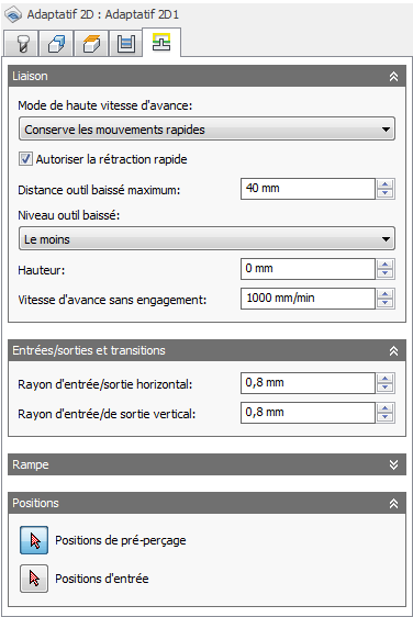

Indique les situations dans lesquelles les mouvements rapides doivent être convertis en mouvements réellement rapides (G0) et quand ils doivent être convertis en mouvements UGV (G1).
Ce paramètre est habituellement défini pour éviter les collisions au niveau des mouvements rapides sur les machines effectuant de rapides mouvements de déviation.
Avance à utiliser pour les mouvements rapides traduits en mouvements G1 plutôt que G0.
Lorsque ce paramètre est activé, les rétractions s'effectuent sous forme de mouvements rapides (G0). Désactivez ce paramètre pour forcer les rétractions à la vitesse de sortie.
Indique la distance maximale autorisée pour les mouvements avec l'outil baissé.
Suspension maximale d'1"
Distance maximum outil baissé de 2"
Ce paramètre permet de déterminer dans quelles situations l'outil doit rester baissé au lieu d'être rétracté lors du contournement d'obstacles. En règle générale, il est préférable d'utiliser une stratégie adaptative où l'outil reste abaissé plus souvent si la vitesse de rétraction de votre machine CNC est faible comparée à la vitesse d'avance. Dans ce cas, augmentez la valeur de niveau dans le menu déroulant Niveau outil baissé. Les valeurs augmentent par incréments de 10 %, le paramètre Le moins étant défini sur 0 % et le paramètre Le plus sur 100 %.
Indique la distance de levage lors des mouvements de repositionnement.
Hauteur de 0
Hauteur de 0,1 po
Indique l'avance utilisée pour les déplacements lors desquels l'outil n'est pas en insertion sur la matière, mais n'est pas non plus en rétraction.
Spécifie le rayon à appliquer aux mouvements d'entrée horizontaux.
Rayon d'entrée horizontal
Spécifie le rayon à appliquer aux mouvements de sortie horizontaux.
Rayon de sortie horizontal
Rayon de l'arc vertical destiné à lisser le mouvement d'entrée en direction de la trajectoire d'outil elle-même.
Rayon d'entrée vertical
Spécifie le rayon à appliquer à la sortie verticale.
Rayon de sortie vertical
Indique la manière dont l'outil se déplace vers le bas pour effectuer chaque ouverture de profondeur.
Plongée en dehors du brut
Pré-perçage
Pour pouvoir utiliser l'option Pré-perçage, vous devez définir au préalable un ou plusieurs emplacements à cet effet.
Tréflage
Zig-zag
Observez les transitions lisses du type de rampe en zig-zag.
Profil
Profil de lisse
Hélice
Indique l'angle de rampe maximal.
Angle de dépouille souhaité pour les rampes hélicoïdales. Ce paramètre permet de maintenir la queue d'outil à distance du brut et d'améliorer l'évacuation des copeaux lors de la plongée en rampe.
Hauteur de la rampe au-dessus du niveau de brut actuel.
Spécifie le diamètre de la rampe hélicoïdale.
Spécifie le diamètre minimal de la rampe.
Sélectionnez les points au niveau desquels des trous ont été percés pour permettre le passage de l'outil de coupe dans la matière.
Sélectionnez la géométrie à proximité de l'emplacement auquel vous souhaitez faire passer l'outil.
