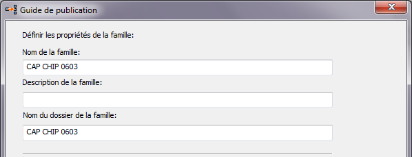

Problème : une famille de composants IDF existante possède un nom de famille ou un numéro de pièce incorrect.
Solution : modifiez le nom ou le numéro de pièce à l'aide de l'éditeur du Centre de contenu. Pour savoir comment modifier le nom de famille ou le numéro de pièce, reportez-vous à la rubrique Affichage ou modification des propriétés de famille.
Important : Si un composant IDF de la bibliothèque de fichiers IDF du Centre de contenu possède déjà les mêmes nom de famille et numéro de pièce, videz le répertoire de cache de composants IDF existant de la famille avant d'importer le jeu de données IDF et de réutiliser les composants publiés. Par exemple, ...\Inventor\Content Center Files\R2016\fr-FR\[Nom du dossier de la famille].
