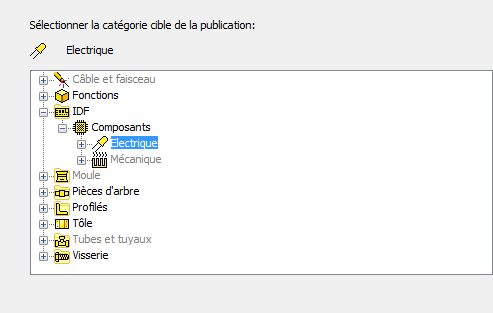

  7. Dans la boîte de dialogue Guide de publication suivante, la catégorie dans laquelle la pièce est créée s'affiche.
    Si vous sélectionnez une autre catégorie, vous êtes averti que la pièce perdra ses informations de création.

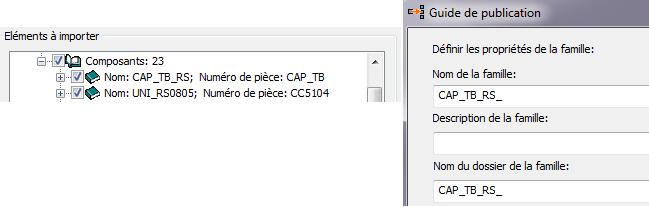

  9. (Obligatoire) Dans la boîte de dialogue Guide de publication - Définit les colonnes d'identifiants de la famille:, sélectionnez le numéro de pièce et ajoutez-le à la colonne Clé.
    Important : Dans la boîte de dialogue Guide de publication, vous devez ajouter le numéro de pièce à la colonne Clé pour ouvrir le composant du Centre de contenu lors de l'importation ou de l'ouverture d'un fichier IDF. Inventor utilise le nom de la famille et le numéro de pièce pour localiser le composant IDF correspondant figurant dans la bibliothèque du Centre de contenu, en vue de l'insérer.

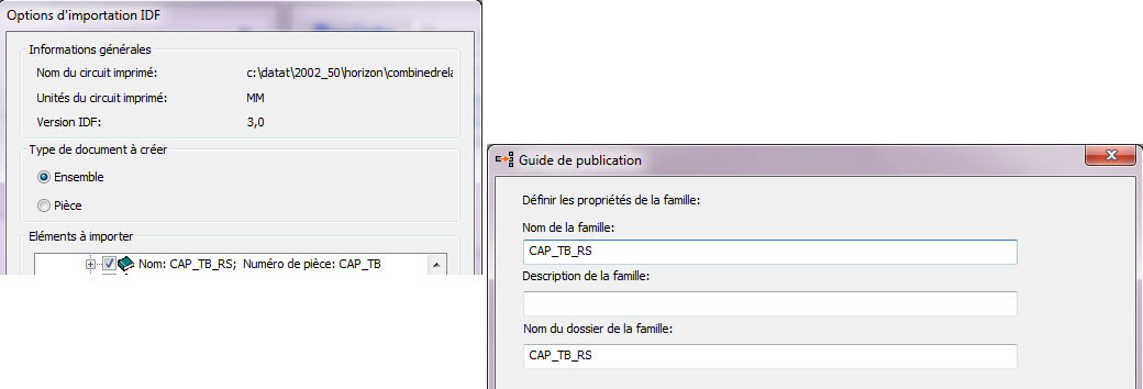

  10. (Obligatoire) Dans la boîte de dialogue Guide de publication - Définir les propriétés de la famille:, modifiez le nom de famille de sorte que seul le nom du composant soit affiché dans le champ Nom de la famille. Par exemple :
