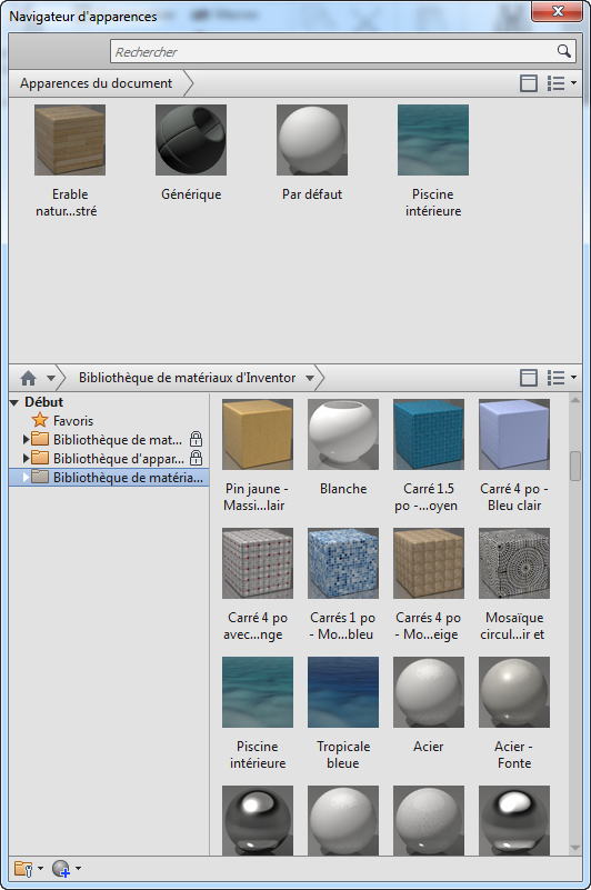

Navigateur d'apparences
Le navigateur d'apparences permet d'accéder aux éléments d'apparence pour les créer et modifier dans le document et d'accéder aux apparences situées dans les bibliothèques disponibles.
Par exemple, l'élément d'apparence Générique inclut les propriétés suivantes :

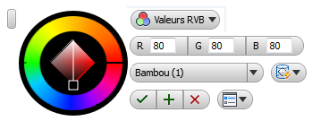

Si vous avez besoin d'une autre apparence de texture sur une face spécifique, utilisez la commande Ajuster l'apparence et le manipulateur de texture. Vous pouvez modifier l'apparence d'un composant, d'une fonction ou d'une face. Ces deux dispositifs proposent différents niveaux d'interaction d'éléments d'apparence.
Avec l'option Ajuster l'apparence, vous pouvez modifier l'affectation de l'apparence, la couleur et la correspondance de texture.
Manipulateur de texture
Le manipulateur de texture fournit des outils pour déplacer, mettre à l'échelle ou pivoter la texture de l'apparence sur n'importe quelle face. Lors de l'utilisation de l'option Ajuster l'apparence, lorsque vous sélectionnez une apparence de texture, le manipulateur de texte s'affiche.
