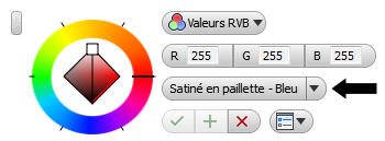

Attribuez une apparence aux objets sélectionnés, à l'aide de la barre d'outils d'accès rapide ou du navigateur d'apparences.
Apparence d'un document à partir de la barre d'outils d'accès rapide
- Sélectionnez le composant.
- Dans la barre d'outils d'accès rapide, utilisez la liste Apparence pour en sélectionner une.
Remarque : Vous pouvez utiliser la combinaison de touches Ctrl+Sélectionner pour l'ajouter à la sélection avant d'attribuer un remplacement d'apparence.
Apparence de la bibliothèque à partir de la barre d'outils d'accès rapide
- Dans la barre d'outils d'accès rapide, cliquez sur la liste Apparence et dans la partie inférieure, sélectionnez la bibliothèque dans laquelle l'apparence est stockée. La liste est mise à jour pour afficher le contenu de la bibliothèque sélectionnée.
- Dans la fenêtre graphique, sélectionnez le composant.
Remarque : Dans Inventor, maintenez la touche Ctrl enfoncée et cliquez pour créer un jeu de sélection, puis passez à l'étape suivante.
- Dans la liste Apparence de la barre d'outils d'accès rapide, sélectionnez l'apparence à affecter au composant.
Apparence d'un document à partir d'une fonction ou d'une face
Vous pouvez également utiliser la commande Ajuster pour copier et coller des apparences d'une fonction ou d'une face dans une autre.
- Modifiez la pièce.
- Dans la barre d'outils d'accès rapide, cliquez sur Ajuster
- A l'aide de l'interface de la zone de dessin, sélectionnez une apparence.
