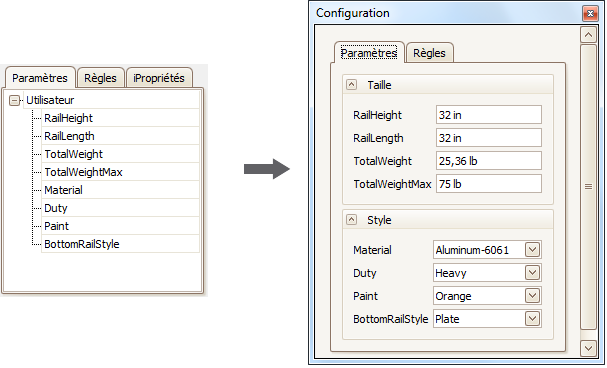

Les paramètres peuvent s'afficher de deux manières différentes :
Lorsqu'une règle s'exécute, iLogic lit les valeurs de ces paramètres dans le modèle contenu dans la règle. Lorsque la règle a fini de s'exécuter, iLogic enregistre les valeurs modifiées dans le modèle.
