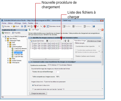

  1. Faites glisser un ou plusieurs fichiers d'images depuis l'Explorateur de Windows vers l'explorateur de site.
    Une nouvelle procédure de chargement s'affiche à droite de l'explorateur de site. Autodesk Infrastructure Studio prépare un fichier catalogue pour vos images et le nomme d'après le premier fichier d'image.
  2. Facultatif : servez-vous des flèches haut et bas pour déterminer l'ordre des images. Les images situées en haut de la liste s'affichent au-dessus des éventuelles images se superposant situées plus bas dans la liste.
  3. Pour Comment voulez-vous transformer les images en mosaïque, sélectionnez le système de coordonnées à utiliser.
  4. Pour Où souhaitez-vous charger les ressources, spécifiez le dossier de destination pour les ressources de calque et de catalogue raster qui seront créées par ce chargement. (Vous pouvez également déplacer les ressources ultérieurement dans l'explorateur de site.)
  5. Renommez le catalogue raster. (Le nom par défaut correspond au nom du premier fichier raster de la liste.)
  6. Cliquez sur Charger les ressources.

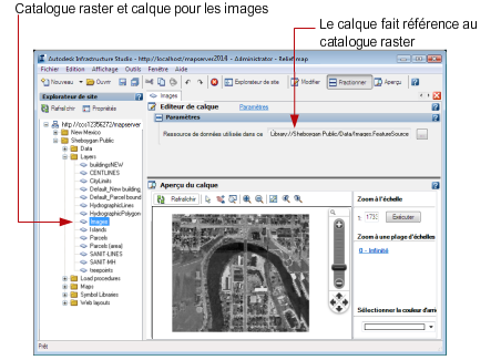

    Autodesk Infrastructure Studio convertit les images en ressource de catalogue raster et crée un calque pour y faire référence. Les icônes de calque et de catalogue raster sont affichées dans l'explorateur de site.
  7. Sur la barre d'outils d'Autodesk Infrastructure Studio , cliquez sur Enregistrer et enregistrez la procédure de chargement dans l'explorateur de site.
  8. Cliquez deux fois sur le nouveau calque pour l'ouvrir.
    L'éditeur de calque est affiché à droite de l'explorateur de site. (Pour plus d'informations sur l'éditeur de calque, voir Utilisation de calques de sources d'objets).
