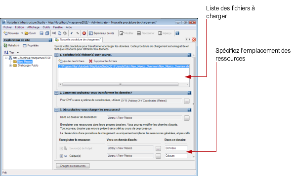

On suppose dans cette procédure que vous voulez charger un ou plusieurs fichiers DWF. Pour charger un fichier DWF, faites glisser le fichier source vers l'explorateur de site. Autodesk Infrastructure Studio crée automatiquement un calque, ainsi qu'une source d'objets.
Une nouvelle procédure de chargement s'affiche à droite de l'explorateur de site. Elle contient une liste des fichiers à charger. Vous pouvez faire glisser d'autres fichiers dans cette procédure de chargement.
Les fichiers DWF ne sont associés à aucun système de coordonnées ; par conséquent, vous devez en spécifier un.

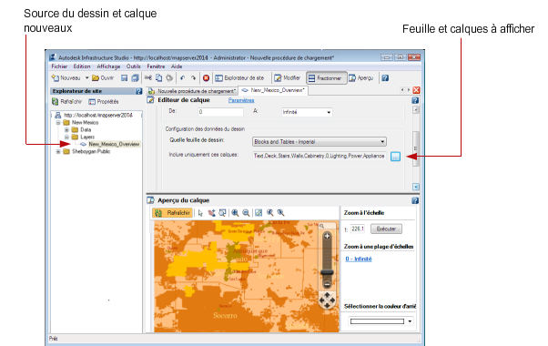

Autodesk Infrastructure Studio crée une source de dessin et un calque pour chaque fichier DWF.
L'éditeur de calque est affiché à droite de l'explorateur de site.
(Pour plus d'informations sur l'éditeur de calque, voir Utilisation de calques de sources d'objets).
Vous pouvez renommer les nouvelles sources de dessin et les calques dans l'explorateur de site.
