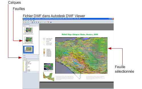

Un fichier DWF est un tracé électronique d'un fichier source. Il reproduit l'aspect du dessin d'origine, y compris toutes les options de stylisation ou d'organisation par thème. Vous pouvez utiliser un fichier DWF pour ajouter un calque depuis des styles, des thèmes ou des présentations qui ont été créés dans AutoCAD Map 3D ou tout autre programme pouvant écrire dans des fichiers DWF. Les données antérieures à la stylisation sont chargées sous forme de source de dessin dans Autodesk Infrastructure Studio. L'illustration suivante montre les sources de données dans un fichier DWF type :
Eléments des fichiers DWF (remplacement)
Un fichier DWF comporte deux éléments que vous pouvez sélectionner lorsque vous créez un calque à partir de la source de dessin DWF dans Autodesk Infrastructure Studio :
