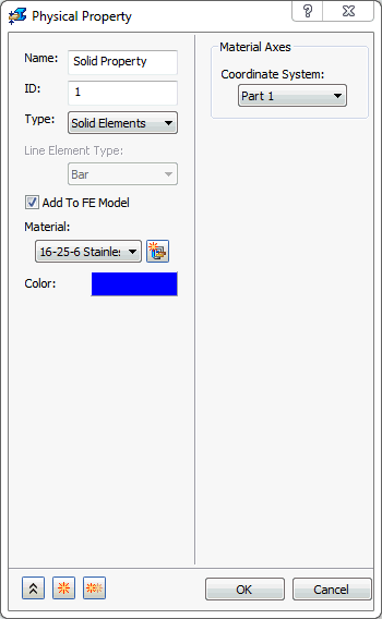

Définir les propriétés d'élément
Cliquez avec le bouton droit sur
Propriétés physiques
dans l'arborescence Autodesk Nastran In-CAD et sélectionnez
Nouveau
Dans la boîte de dialogue
Propriété physique
, saisissez
Solid Property
dans
Nom
, et sélectionnez
Eléments solides
sous
Type
Cliquez sur
OK
. Le matériau
16-25-6 Acier inoxydable
est ajouté à la liste
Propriété physique

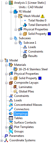

L'arborescence devrait maintenant se présenter comme illustrée ci-dessous.
