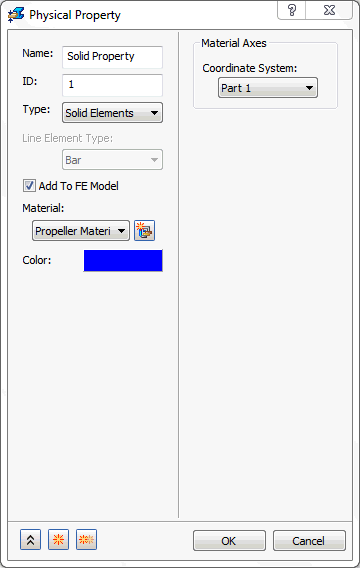

Définir les propriétés d'élément
Dans l'arborescence, cliquez avec le bouton droit sur
Propriétés physiques
et sélectionnez
Nouveau
Renommez la propriété en
Solid Property
Sélectionnez
Eléments solides
dans le menu déroulant
Type
. Acceptez les valeurs par défaut.
Cliquez sur
OK
pour créer la propriété.
