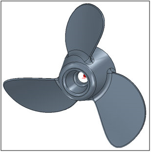

Analyse des modes normaux d'une hélice
Ce didacticiel décrit une analyse simple des modes normaux d'une hélice.
  1. L'objectif de cette analyse permet de déterminer les fréquences propres de l'hélice avec le perçage central fixe à l'aide de l'extraction des valeurs propres.
  2. L'hélice est en acier inoxydable.
  3. Les unités utilisées pour cette analyse sont les pouces, les livres et les secondes (in-lb-s). Les effets de la gravité ne sont pas pris en compte dans ce modèle ; en revanche, la masse du composant est prise en compte.
