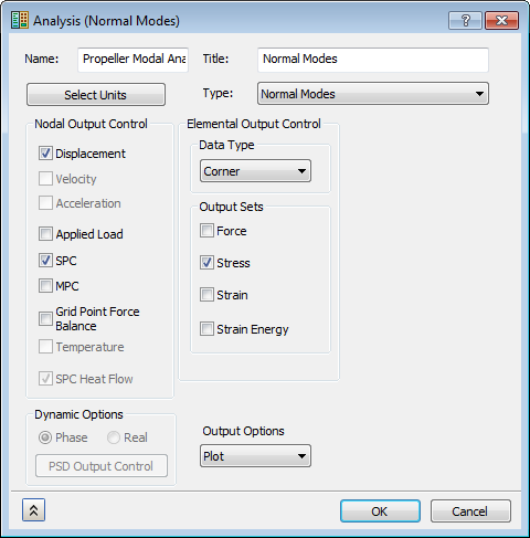

Configurer et exécuter l'analyse
Dans l'arborescence, cliquez avec le bouton droit sur
Analyse 1
, puis sélectionnez
Modifier
Saisissez
Propeller Modal Analysis
dans
Nom
et
Normal Modes
dans
Titre
. Sélectionnez
Modes normaux
dans le menu déroulant
Type
Cliquez sur
OK
et revenez à l'arborescence.
Configuration modale 1
et sélectionnez
Modifier
Saisissez
6
comme
Nombre de modes
à extraire.
Cela indique à Nastran de calculer les 6 premières fréquences naturelles.
Cliquez sur
OK
pour terminer la configuration de l'analyse et revenir à l'arborescence. Le modèle est maintenant prêt à être analysé.
Cliquez avec le bouton droit sur
Analyse modale de l'hélice
, puis sélectionnez
Résoudre dans Nastran
