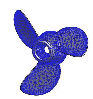

  3. Acceptez les valeurs par défaut et cliquez sur OK pour générer le maillage de solides.
  4. Une fois le maillage généré, le modèle doit se présenter comme illustré ci-dessous.
