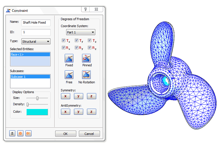

  1. Dans l'arborescence, cliquez avec le bouton droit sur Contraintes sous Sous-cas 1, puis sélectionnez Nouveau.
  2. Renommez la contrainte Shaft Hole Fixed.
  3. Orientez le modèle dans Autodesk Nastran In-CAD de sorte que vous pouvez facilement visualiser et sélectionner la surface inférieure du perçage central.
  4. Assurez-vous que Sous-cas 1 est sélectionné dans la liste Sous-cas.
  5. Acceptez les paramètres par défaut et cliquez sur OK pour définir la contrainte.
    Par défaut, la contrainte est définie sur la condition Fixe (les 6 degrés de liberté des noeuds sur la surface sélectionnée sont contraints).

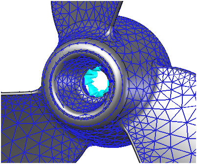

  6. Si vous effectuez un zoom avant sur le perçage de l'arbre dans la fenêtre du modèle, vous pouvez maintenant voir les symboles de la contrainte fixe.
