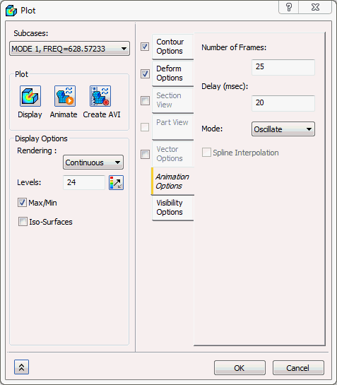

- Dans l'arborescence, cliquez avec le bouton droit sur Résultats, puis sélectionnez Modifier.
- Dans le menu déroulant Sous-cas, sélectionnez MODE 1, FREQ=628,57233. Assurez-vous que les cases Contour et Déformation sont cochées.
- Cliquez sur l'onglet Options d'animation.
Nombre d'images = 25
Délai (msec) = 20
Mode = Osciller
- Cliquez sur OK.
- Cliquez avec le bouton droit sur Résultats et sélectionnez Animer. Vous devriez voir le contour et la déformation s'animer.
- Cliquez avec le bouton droit sur Résultats et sélectionnez Animer une fois de plus pour arrêter l'animation.
- Cliquez avec le bouton droit sur Résultats et sélectionnez Modifier.
- Décochez la case Contour. Notez que le tracé de contour du déplacement n'est plus interpolé avec le tracé de déformation.
