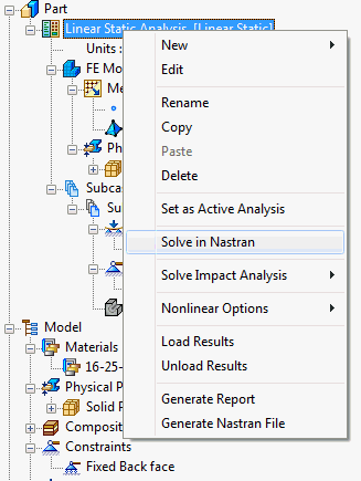

Exécuter l'analyse
  1. Cliquez avec le bouton droit sur Analyse statique linéaire dans l'arborescence et sélectionnez Résoudre dans Nastran.
  2. Cette option exécute le modèle et enregistre le fichier d'analyse avec le nom par défaut Bath Fitting.NAS . Notez qu'il s'agit du nom sous lequel vous avez enregistré le composant.
