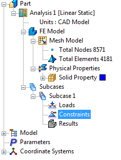

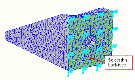

  1. La face arrière du support est fixe. Cliquez avec le bouton droit sur Contraintes sous Sous-cas 1, puis sélectionnez Nouveau.
    Toutes les entités que vous allez créer s'afficheront également dans la liste Entité de modèle. Cette liste se développe au fur et à mesure que la modélisation avance. La liste Entité de modèle liste permet de faciliter l'application des entités à d'autres sous-cas.

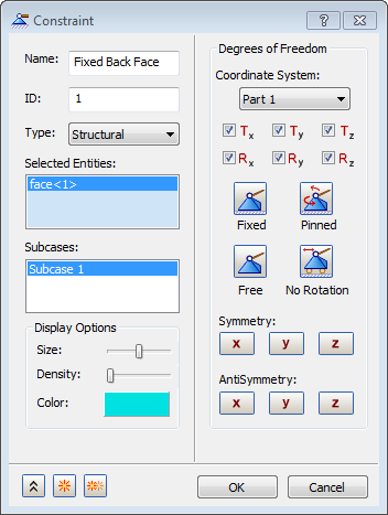

  2. Sélectionnez la face arrière lorsque la boîte de dialogue Contrainte s'affiche.
  3. Tapez Face arrière fixe dans le champ Nom de la contrainte.
  4. Assurez-vous que Sous-cas 1 est sélectionné dans la liste Sous-cas, puis cliquez sur OK. Ceci permet d'ajouter automatiquement la contrainte à Sous-cas 1.
