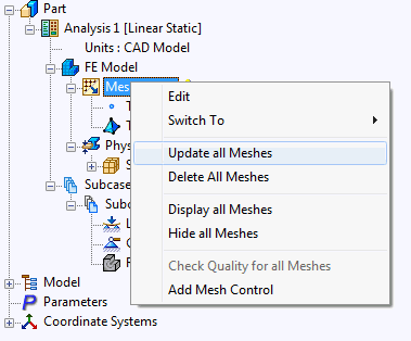

Définir le maillage
  1. Cliquez avec le bouton droit sur Modèle de maillage et sélectionnez Mettre à jour tous les maillages. Vous pouvez ainsi générer un maillage de solides avec des éléments tétraèdres paraboliques et une taille par défaut en fonction des dimensions de l'objet.
  2. Le modèle maillé doit se présenter comme illustré ci-dessous. (Si vous ne pouvez pas voir le maillage, cliquez avec le bouton droit de la souris n'importe où dans la fenêtre d'arborescence et sélectionner Paramètres par défaut. Accédez à Options d'affichage et sélectionnez la case à cocher à côté de Modèle de maillage.)
