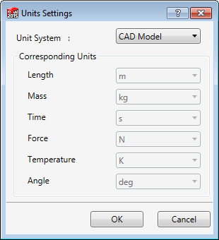

Définir les unités
  1. Accédez à Outils/Options/Propriétés du document/Unités et sélectionnez MKS (mètre, kilogramme, seconde). Elles deviennent les unités Par défaut.
  2. Ou, cliquez avec le bouton droit de la souris sur Unités dans l'arborescence et sélectionnez Modèle CAO sous Système d'unités. Assurez-vous que les unités sont définies correctement sur mètres et kilogrammes.
  3. Cliquez sur OK.
