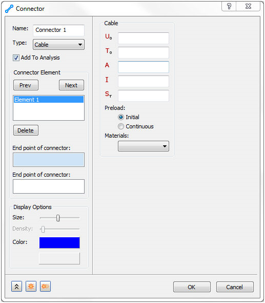

Lorsque vous sélectionnez l'option Câbles, sous Type dans le formulaire Connecteur, les sections suivantes sont disponibles :
: définit le relâchement de câble initial
: définit la tension initiale du câble.
: définit la zone de section du câble.
: définit le moment d'inertie du câble.
: définit la contrainte de tension admissible du câble.
est le préchargement initial du câble.
est la charge de tension actuelle et qu'elle reste constante.
