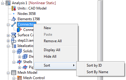

Une fois les connecteurs ajoutés à la branche Analyse, un noeud unique est créé, contenant tous les connecteurs. Cela vous permet de créer un connecteur sans passer par la branche Modèle. Les connecteurs peuvent également être sélectionnés ici pour être inclus dans le modèle d'analyse.
Si vous cliquez avec le bouton droit sur Connecteurs dans la branche Analyse de l'arborescence, les options suivantes sont disponibles :
