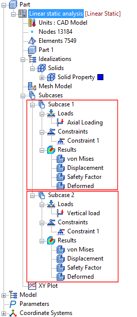

L'option Nouveau sous-cas permet à plusieurs sous-cas d'être ajoutés à une analyse existante.
Un exemple est illustré dans la figure suivante :
Il existe deux sous-cas dans l'exemple ci-dessus avec la même contrainte mais deux types différents de chargement. Cette analyse peut être résolue pour les deux cas de charge en même temps.
