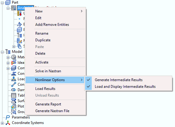

Cliquez avec le bouton droit sur Analyse. Les options suivantes sont disponibles :
- Nouveau :
- Cas de charge
- Orientation du matériau
- Modifier
- Ajouter/Supprimer des entités
- Renommer (Modifier le nom de l'analyse)
- Dupliquer
- Coller
- Supprimer (Supprimer l'analyse)
- Activer
- Résoudre dans Nastran
- Options non linéaires :
- Générer des résultats intermédiaires : lorsque cette option est activée, le solveur génère des fichiers .fno pour chaque incrément qui peuvent être chargés durant l'exécution de l'analyse. Lorsque l'analyse est terminée, ces fichiers .fno intermédiaires sont compilés en un seul.
- Charger et afficher les résultats intermédiaires : cette option fonctionne conjointement avec l'option Générer les résultats intermédiaires et par conséquent, est disponible uniquement lorsque cette option est activée. Les résultats d'incrément sont automatiquement chargés dans l'arborescence sous Sous-cas et peuvent être affichés jusqu'à ce que l'incrément suivant ait été résolu. Cela est illustré dans l'exemple ci-dessous.
- Charger les résultats
- Décharger les résultats
- Générer un rapport
- Générer un fichier Nastran
