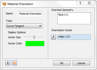

Tangente de courbe
Dans cette méthode, la tangente de la courbe au point le plus proche de l'origine de l'élément est projeté sur le plan X-Y d'élément pour calculer l'orientation du matériau.

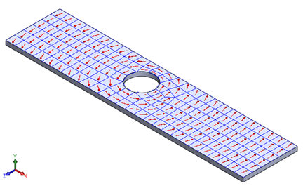

Comme illustré dans l'exemple ci-dessous, une arête peut être sélectionnée comme vecteur d'orientation, comme l'arête circulaire sur le trou.
Après avoir cliqué sur le bouton OK, les flèches dans les éléments suivent l'arête circulaire du trou et sont toujours tangentielles par rapport à lui.
