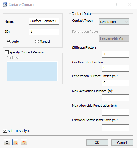

Mode Auto :

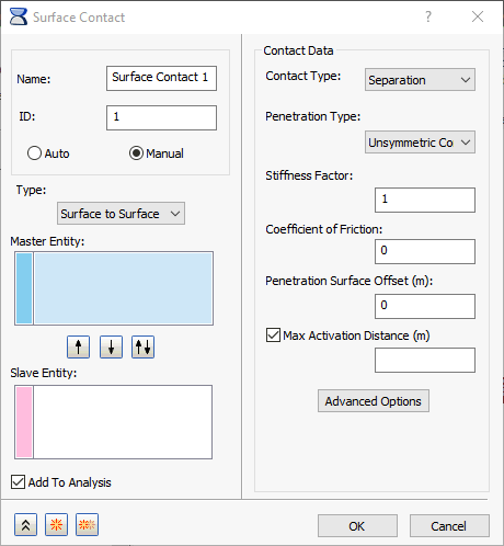

Mode Manuel :
Le formulaire Contact de surface contient les sections principales suivantes :
Dans le cas d'un contact non symétrique, les noeuds sur l'entité esclave ne peuvent pas pénétrer dans la surface de contact principale. Dans le cas d'un contact symétrique, le même comportement est identique, et les noeuds sur l'entité principale ne peuvent pas non plus pénétrer dans la surface esclave.
Les autres sections de ce formulaire varient légèrement en fonction du type de contact sélectionné (Auto ou Manuel). Cliquez sur les liens figurant au bas de la page pour afficher plus d'informations sur les autres sections disponibles dans le formulaire Contacts de surface.
