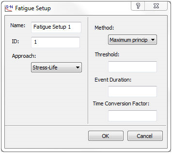

Pour configurer Configuration de fatigue pour une analyse multi-axiale ou de fatigue de vibration, cliquez avec le bouton droit sur Configuration de fatigue sous Sous-cas dans l'arborescence, puis sélectionnez Modifier.
Analyses multi-axiales ou de fatigue de vibration
- Nom : utilisé pour étiqueter une configuration de fatigue.
- ID : utilisé pour identifier une configuration de fatigue numériquement.
- Méthode : approche de durée de vie, l'un des paramètres suivants est défini :
- Longévité par contrainte : il utilise le SN-DATA pour le calcul de la longévité et d'avarie.
- Longévité par déformation : il utilise le EN-DATA pour le calcul de la longévité et d'avarie.
- Méthode : méthode de calcul de durée de vie sélectionnée par de l'une des manières suivantes :
- Von Mises
- Principale maximale
- Cisaillement maximal
- Seuil : pourcentage du seuil de magnitude. Cette option est applicable uniquement pour l'analyse de fatigue multi-axiale.
- Durée de l'événement : durée utilisée pour déterminer la durée de vie.
- Facteur de conversion de la durée : facteur pour convertir la durée de l'événement et les unités de résultats de durée de vie autrement qu'en secondes.
