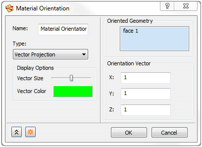

Dans cette méthode, un vecteur fixe est projeté sur le plan x-y d'élément pour calculer le vecteur d'orientation du matériau.
Les composants d'un vecteur peuvent être entrés pour spécifier l'orientation du matériau.
Cliquez ensuite sur le bouton OK.

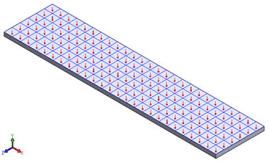

Dans le modèle de maillage de plan illustré ci-dessous, les flèches pointant vers le bas à droite de la face supérieure sont les symboles d'orientation du matériau produits par la méthode Projection de vecteur (1, 1, 1).

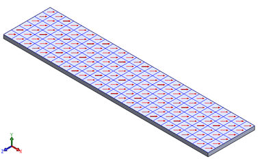

De même, un vecteur (1, -1,1) produirait l'orientation suivante pointant vers le coin supérieur droit de la face supérieure de la plaque.
